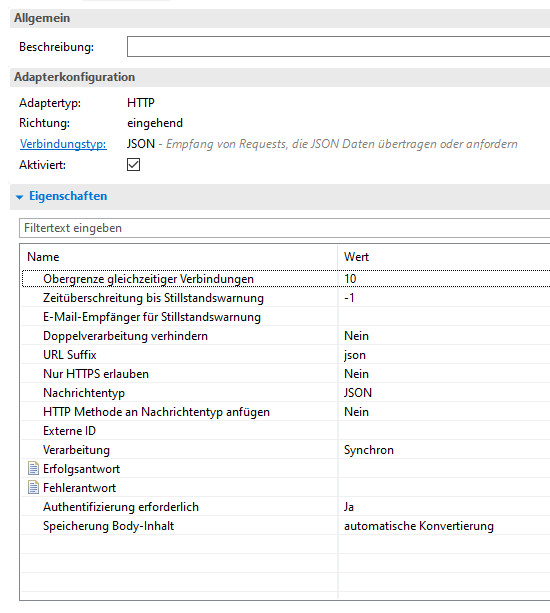

          Seit TRANSCONENCT 2.3.4 gibt es noch eine andere Möglichkeit. Erstellen Sie einen HTTP-Eingangsadapter vom Verbindungstyp „JSON“. Lassen Sie das Feld „Erfolgsantwort“ leer und stellen Sie die Einstellung „Verarbeitung“ auf den Wert „Synchron“.

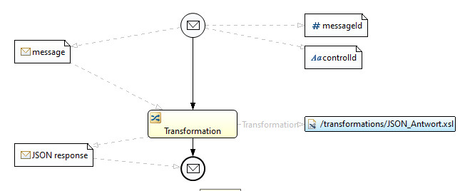

          Im dazu konfigurierten Prozess können Sie mit einer Transformation die JSON-Antwort erzeugen.
          <?xml version="1.0" encoding="UTF-8"?>
          <xsl:stylesheet version="1.0" xmlns:xsl="http://www.w3.org/1999/XSL/Transform">
          <xsl:output method="text" encoding="UTF-8" omit-xml-declaration="yes" />
          <xsl:template match="/">{
          "Blub": "blablabla"
          </xsl:template>
          </xsl:stylesheet>

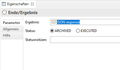

          Im Ende-Ereignis des Prozesses wählen Sie dann das Ergebnis der Transformation als Ergebnis aus.
