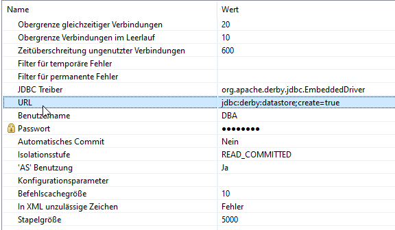

Hallo Herr Hoffmann,Sie können auf die Transconnect interne DB mit einem DB Adapter zugreifen. Die Werte für die Adaptereigenschaften können sie dabei aus der Serverkonfiguration in dem Bereich datastore lesen für meinen lokalen Server sieht das aus, wie in dem folgenden Screenshot. Das Standardpasswort findet sich im Handbuch in Kapitel 4.6.5.. Wir würden hier aber maximal einen lesenden Zugriff empfehlen.

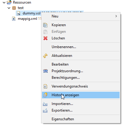

Zum einsehen einer Änderungshistorie bringt der Transconnect allerdings auch eine eingebaute Funktion mit. Die findet sich bei Rechtsklick auf eine beliebige Ressource:
Hier kann für jedes Objekt (Ressource, Adapter, Orchestrierung, Server, …) eine Änderungshistorie inklusive dem Verursacher der jeweiligen Änderung. Außerdem kann hier auch direkt eine Differenz zwischen zwei verschiedenen Versionen angezeigt werden.

Für eine Serverübergreifende Historie kann sich wie im oberen Post beschrieben auch die Historie des Servers anzeigen lassen. Hier kann man jeden einzelnen Commit auf dem Server sehen. Trifft das ihre Anforderungen nicht?
