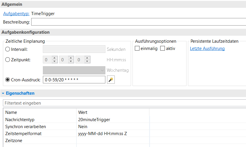

Der Einstieg ist die zeitgesteuerte Aufgabe 20minuteTrigger, vom Typ Nachricht mit Zeitstempel erstellen. Sie erzeugt eine TRANSCONNECT®-Nachricht, die den aktuellen sowie den letzten Ausführungszeitpunkt enthält. Neben den bekannten zeitlichen Konfigurationsmöglichkeiten kannst Du den erzeugten Nachrichtentyp, das gewünschte Zeitstempel-Format, die Zeitzone sowie die Ausführungsart (synchron oder asynchron) einstellen:
Eine Nachricht sieht dann also z.B. so aus:

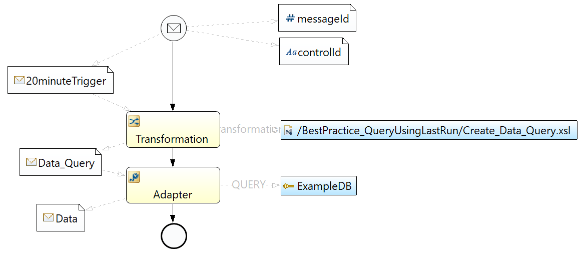

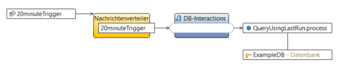

Das kannst Du dann benutzen, um in einem einfachen Prozess
Deine Datenbankabfrage per Transformation zusammenzustellen:<?xml version="1.0" encoding="UTF-8"?> <xsl:stylesheet version="2.0" xmlns:xsl="http://www.w3.org/1999/XSL/Transform" xmlns:xs="http://www.w3.org/2001/XMLSchema"> <xsl:template match="/"> <ROOT> <SELECT> <COLUMN NAME="data" /> <COLUMN NAME="updated_at" /> <FROM TABLE="example_table" /> <WHERE>updated_at > ? <VALUE TYPE="Datetime" FORMAT="yyyy-MM-dd HH:mm:ss Z"> <xsl:value-of select="//LASTRUN" /> </VALUE> </WHERE> </SELECT> </ROOT> </xsl:template> </xsl:stylesheet>Den letzten Ausführungszeitpunkt kannst Du übrigens auch von Hand überschreiben, um zum Beispiel bei der ersten Ausführung gleich den richtigen Zeitraum zu importieren. Dazu klickst Du einfach in der Aufgabe auf Letzte Ausführung und stellst das gewünschte Datum ein. Wenn Du das nicht machst, enthält die erste Ausführung der Aufgabe nur den aktuellen Zeitstempel:

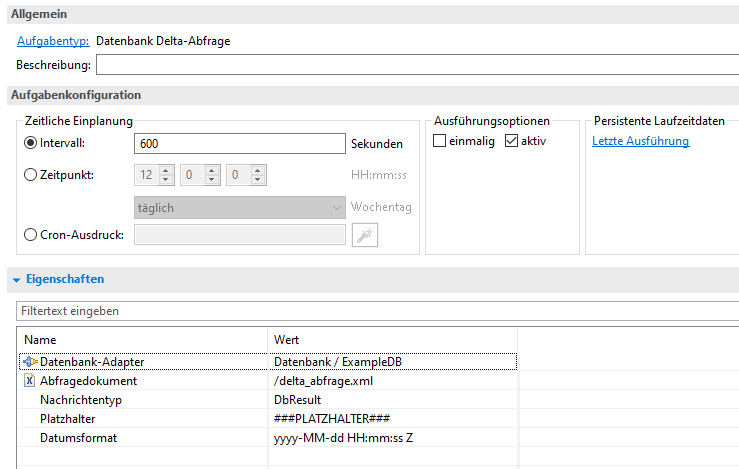

Hallo,es gibt noch eine zweite Möglichkeit, die Änderungen aus der Datenbank abzufragen. Dazu kann der zeitgesteuerte Aufgabentyp Datenbank Delta-Abfrage benutzt werden.
In den Eigenschaften wird ein Platzhalter und ein Datumsformat eingetragen. Die Abfrage wird als XML-Ressource hinterlegt. Hier werden der Platzhalter und das Datumsformat wieder verwendet:
<?xml version="1.0" encoding="UTF-8"?> <ROOT> <SELECT> <COLUMN NAME="data" /> <COLUMN NAME="updated_at" /> <FROM TABLE="example_table" /> <WHERE>updated_at > ? <VALUE TYPE="Datetime" FORMAT="yyyy-MM-dd HH:mm:ss Z">###PLATZHALTER###</VALUE> </WHERE> </SELECT> </ROOT>
Beim ersten Start wird der 01.01.1970 00:00:00 als Wert verwendet.
